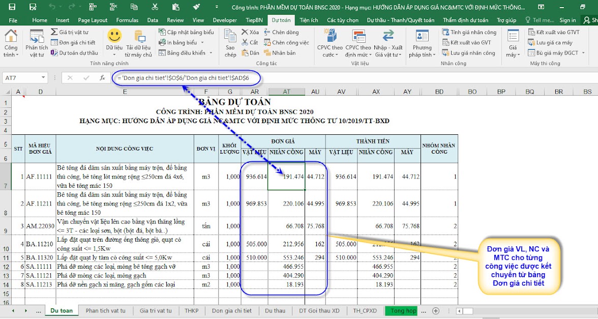

    - Tính toán đơn giá VL, NC, MTC cho từng công việc trong bảng Dự toán (Nếu cần)
    Click chuột phải trên giao diện bảng tính của bảng Đơn giá chi tiết -> Chọn "Chuyển đơn giá sang bảng Dự toán" -> Chọn các yếu tố cần chuyển VL, NC, MTC ở hộp thoại hiện ra -> Chọn Đồng ý
    => kết quả sau khi chuyển đơn giá (H.16)
    H.16Bảng Dự toán sau khi chuyển đơn giá từ bảng Đơn giá chi tiết
