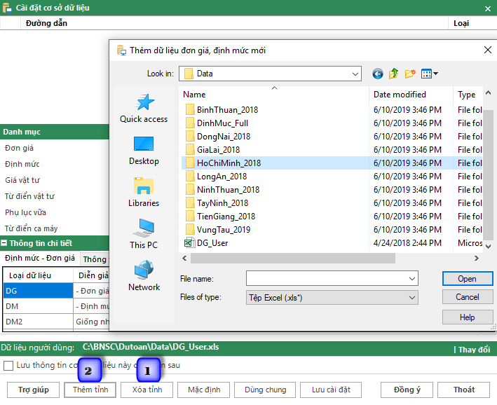

    Bước 2: Bạn chọn xóa tỉnh đang có, và thêm tỉnh > Tìm đến vị trí lưu bộ dữ liệu Định mức -đơn giá cần dùng (Mặc định C/BNSC/Dutoan/Data) > Chọn dữ liệu > Open (H.3)
    H.3 - Chọn dữ liệu trong thư viện Data.
