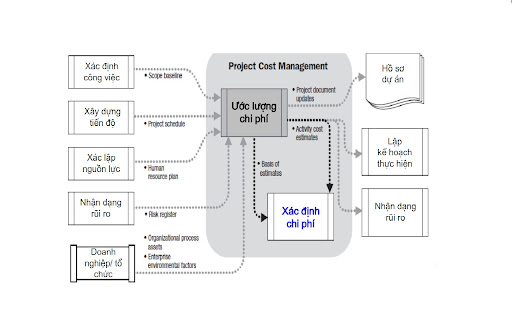

    Như nội dung ở KN Quản lý chi phí dự án đầu tư: Nhằm chỉ xác định Quản lý ở góc độ Chủ Đầu Tư (Riêng QL CP ở Nhà thầu thì mình chưa có kinh nghiệm, anh em nào đã thực hiện thì chia sẻ thêm)
    Một cách chung nhất như sau:
    Bước 1: Xác định Kế hoạch thực hiện & Ước lượng chi phí thực hiện tương ứng.
    - Công việc ở giai đoạn này Nôm na: Xác định tổng mức đầu tư, dự trù khoản vốn cần (Theo suất vốn đầu tư, theo PP 3 Điểm; Theo đơn giá công trình tương tự.....và các khoản chi phí cần thực hiện, cần chi...)
    Theo lý thuyết PMI như sau:
    Bước 2: Phân bổ chi phí
    - Trên cơ sở Mức ban đầu đã được hoặc định => Triển khai chi tiết => Xác định Chi phí cần thiết cho nội dung công việc theo kế hoạch. Nếu không phù hợp ở thời điểm hiện tại thì điều chỉnh "Kế hoạch, ước lượng chi phí ban đầu"
    VD: Tổng mức đầu tư 500 tỷ. Trong đó: XDCB: 300 tỷ; 100 tỷ thiết bị; 50 tỷ; tư vấn 50 tỷ (hạng mục công việc chi tiết đính kèm) => Đây là ví dụ thôi nha.
