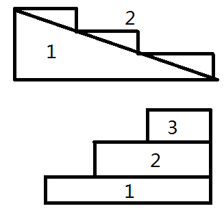

    Cho em hỏi công tác xây bậc tam cấp tính như thế nào vậy. em tính như vậy có đúng không?
    Bậc 1: (9,4+2,7+1,2)*0,3*0,15
    Bậc 2: (8,8+2,4+0,9)*0,3*0,3
    Bậc 3: (8,2+2,1+0,6)*0,3*0,45
    Các file đính kèm:
  3. tannhuongktxd
    Bạn có thể tính theo 2 cách như sau:
    Cách 1: V bậc cấp = V theo hình tam giác bênh dưới + V của các bậc cấp
    Thể tích tam giác bênh dưới = (Đáy*Cao/2)*Chiều rộng của bậc cấp
    Thể tích của các bậc cấp = Số lượng bậc* (Dài bậc*Cao bậc/2*Chiều rộng bậc cấp)/2
    Cách 2: Tính thể tích của từng khối hình hộp chữ nhật tương ứng với từng khối bậc cấp 1
    Mỗi hình là mỗi hình hộp chữ nhật có kích thước giảm dần.
    V bậc cấp = V1+V2+V3
    V1 = Dài*Rộng*Cao..
