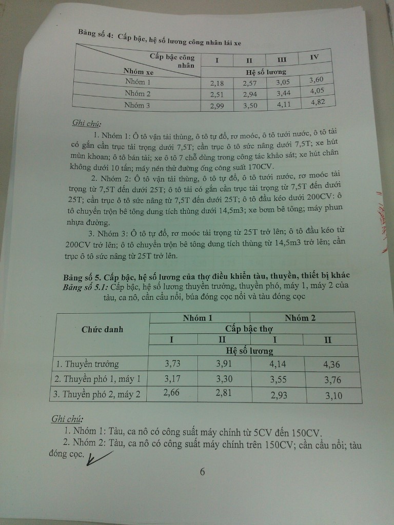

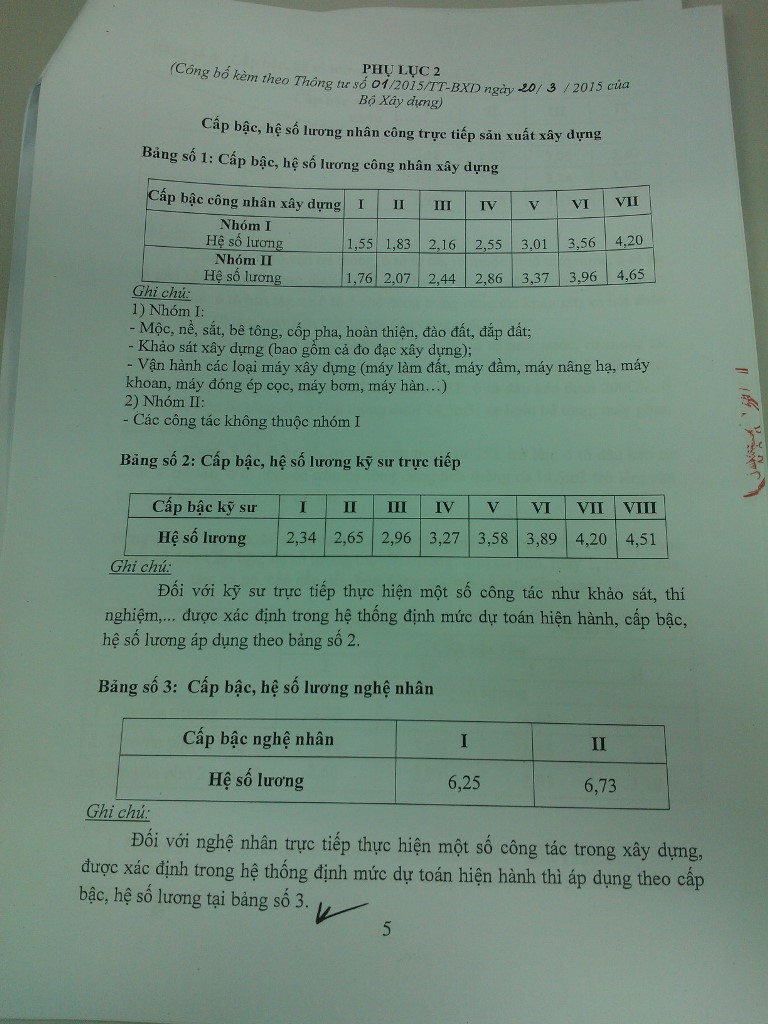

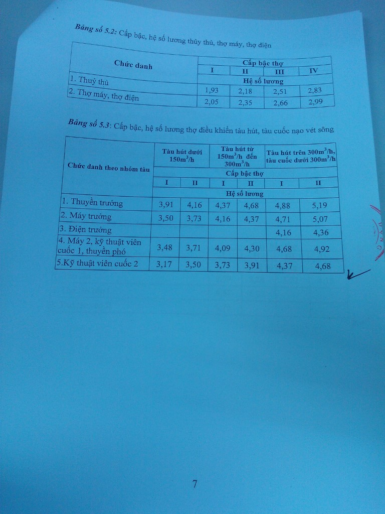

    Ngày 20/3/2015, Bộ Xây dựng đã ban hành Thông tư số 01/2015/TT-BXD hướng dẫn xác định đơn giá nhân công trong quản lý chi phí ĐTXDCT.
    Đối tượng áp dụng của Thông tư là các cơ quan, tổ chức, cá nhân có liên quan đến quản lý chi phí đầu tư xây dựng của dự án đầu tư xây dựng sử dụng vốn ngân sách nhà nước và vốn nhà nước ngoài ngân sách; dự án thực hiện theo hình thức: Hợp đồng xây dựng – Kinh doanh – Chuyển giao (BOT), Hợp đồng xây dựng – Chuyển giao – Kinh doanh (BTO), Hợp đồng xây dựng – Chuyển giao (BT), Hợp đồng theo hình thức đối tác công tư (PPP) do cơ quan quản lý nhà nước quản lý áp dụng các quy định của Thông tư này. Ngoài ra, khuyến khích các cơ quan, tổ chức, cá nhân có liên quan đến việc quản lý chi phí đầu tư xây dựng sử dụng các nguồn vốn khác áp dụng các quy định của Thông tư này.
    Thông tư có hiệu lực kể từ ngày 15/05/2015.

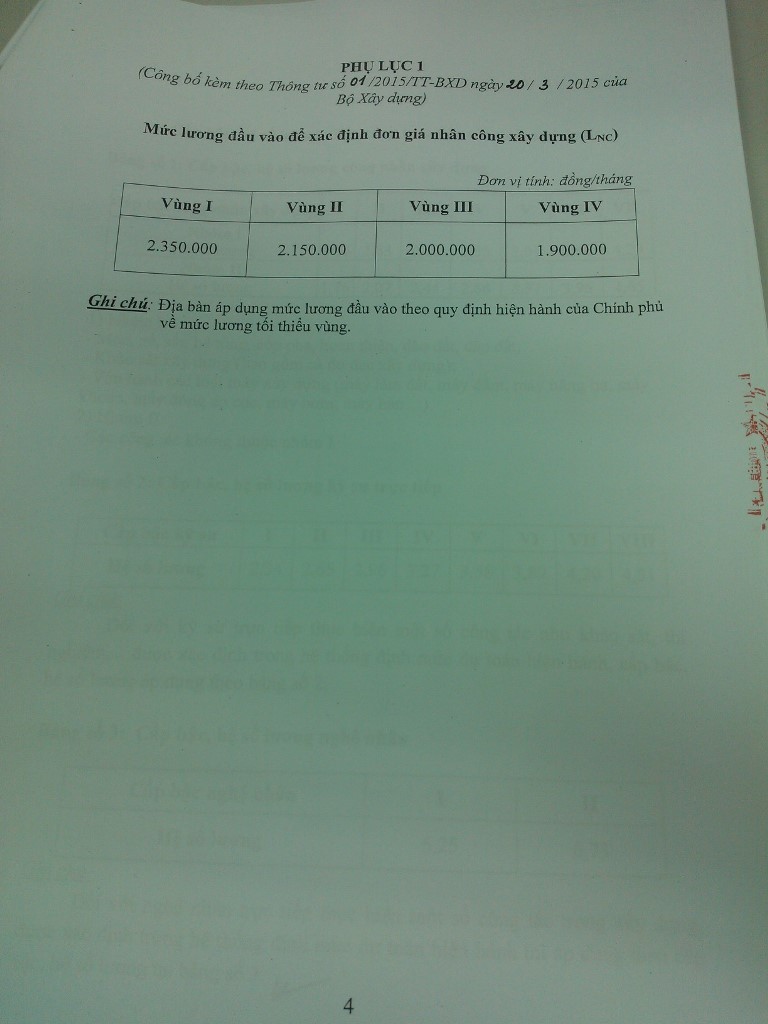

    Không thấy tính phụ cấp khu vực
    Một số địa phương vùng sâu, vùng xa ....thì tính như thế nào nhỉ?
    Cả nhà cùng cho ý kiến.

    - LNC: mức lương đầu vào để xác định đơn giá nhân công cho một ngày công trực tiếp sản xuất xây dựng. Mức lương này đã bao gồm các khoản lương phụ, các khoản phụ cấp lưu động, phụ cấp khu vực, phụ cấp không ổn định sản xuất và đã tính đến các yếu tố thị trường công bố tại Phụ lục số 1 kèm theo Thông tư này.
