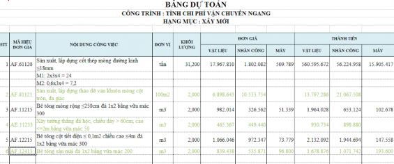

    Bước 3: Đánh dấu những công việc vận chuyển ngang: Vào “Tiện ích” => Tổng hợp khối lượng vật tư vận chuyển =>Chọn “Đánh dấu công việc vận chuyển”.
    =>Kết quả sau khi đánh dấu: Những công việc được đánh dấu chuyển sang màu xanh nhạt.

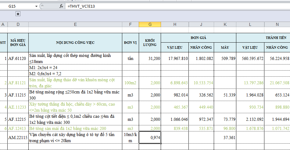

    Bước 6: Tính chi phí vận chuyển ngang: Tra mã hiệu công việc theo vật tư cần tính vận chuyển và link khối lượng cần tính vận chuyển đã tổng hợp trước đó vào cột khối lượng.
    Hoặc diễn giải dưới nội dung công việc vận chuyển bằng hàm =”Tên vật tư:”&
    => Kết quả tại bảng “Dự toán”
