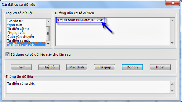

    Mình chép dữ liệu qua 1 máy tính khác trong công ty. Nhưng khi chọn vào chức năng lưu định mức thì nó hiện ra thông báo "Vui lòng cài đặt lại dữ liệu định mức người dùng".
    Mình xử lý sao đây nhỉ. :D

    Bản trỏ vào chức năng cài đặt cơ sở dữ liệu, cài đặt lại cơ sở dữ liệu đang sử dụng theo quy định sau là được: Chú ý 3 mục này nhé.
    1. Định mức:
    - Nạp thêm dữ liệu định mức người dùng: Chọn thêm và trỏ đến file định mức người dùng bạn vừa chép vào máy tính)
    - Các định mức khác bạn để nguyên mặc định.
    2. Từ điển vật tư:
    - Tương tự như định mức người dùng, bạn nạp thêm 1 dữ liệu từ điển vật tư người dùng (File bạn vừa chép bênh máy bạn qua).
    3. Từ điển công việc:
    - Xoá bỏ đường dẫn file từ điển công việc đang kích hoạt và nạp lại đường dẫn đến file từ điển công việc vừa chép về.
    Hi. Chú ý đọc kỹ hướng dẫn trước khi sử dụng nhé bạn. ;)
    Chúc bạn thành công.
