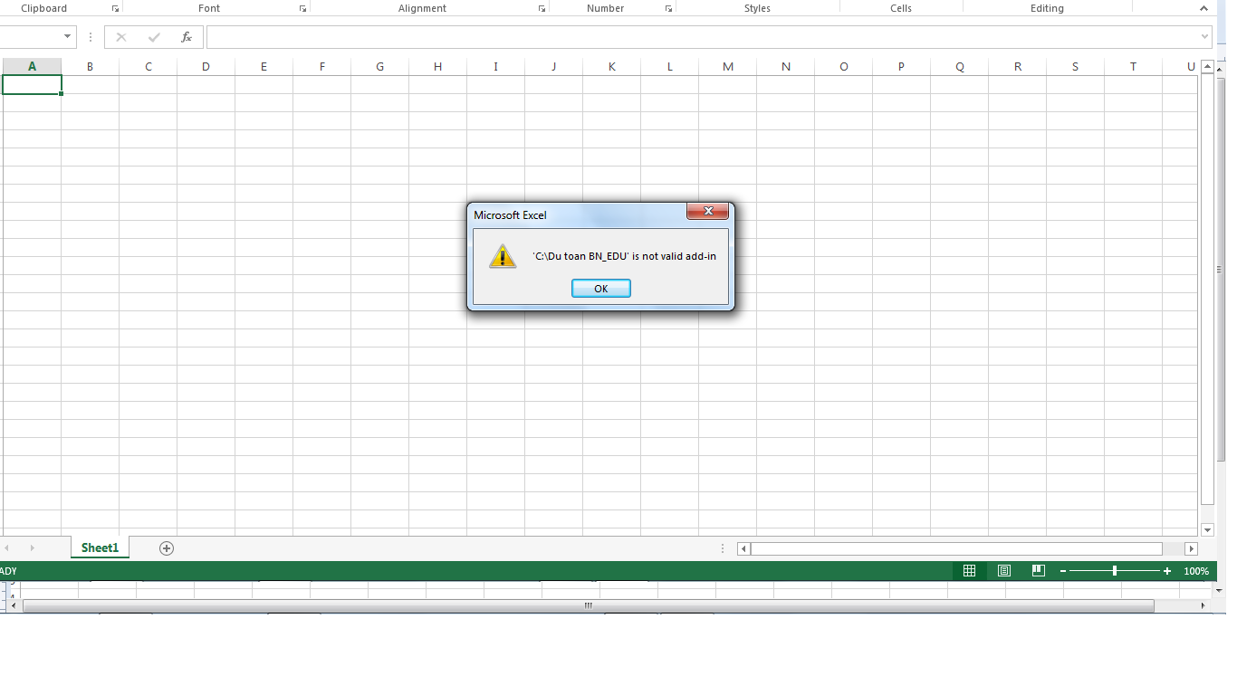

    Lỗi DTBN Lỗi DTBN2 giúp em với

    Bạn kiễm tra lại xem thử còn file DTBN_EDU.xla tại đường dẫn C:\Du toan BN_Edu không?
    Phan Trung Vũ thích bài này.

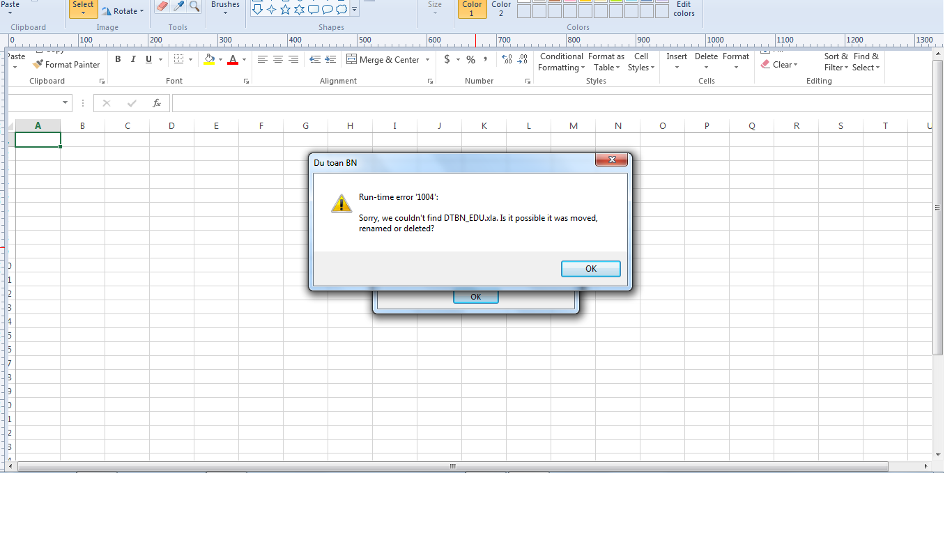

    em tắt chương trình diệt virus luôn rồi mà hok có file anh ơi...còn thêm cái này nữa nak.. anh giúp em với.... Tks anh nhiều Lỗi DTBN2

    Mình xem chưa hình dung ra lỗi của bạn, bạn alo về số kỹ thuật để họ hỗ trợ cho bạn nhé.
