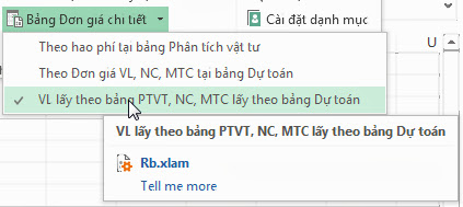

Cách xử lý trong trường hợp bạn như sau:
Bước 1: Bạn vào Group
Các tuỳ chọn, trong mục bảng đơn giá chi tiết bạn chọn cách tính
Vật liệu lấy tại bảng Phân tích vật tư, Nhân công, máy thi công lấy tại bảng Dự toán (Cách thứ 3).
Bước 2: Chạy lại bảng Đơn giá chi tiết, chạy lại bảng Dự thầu
