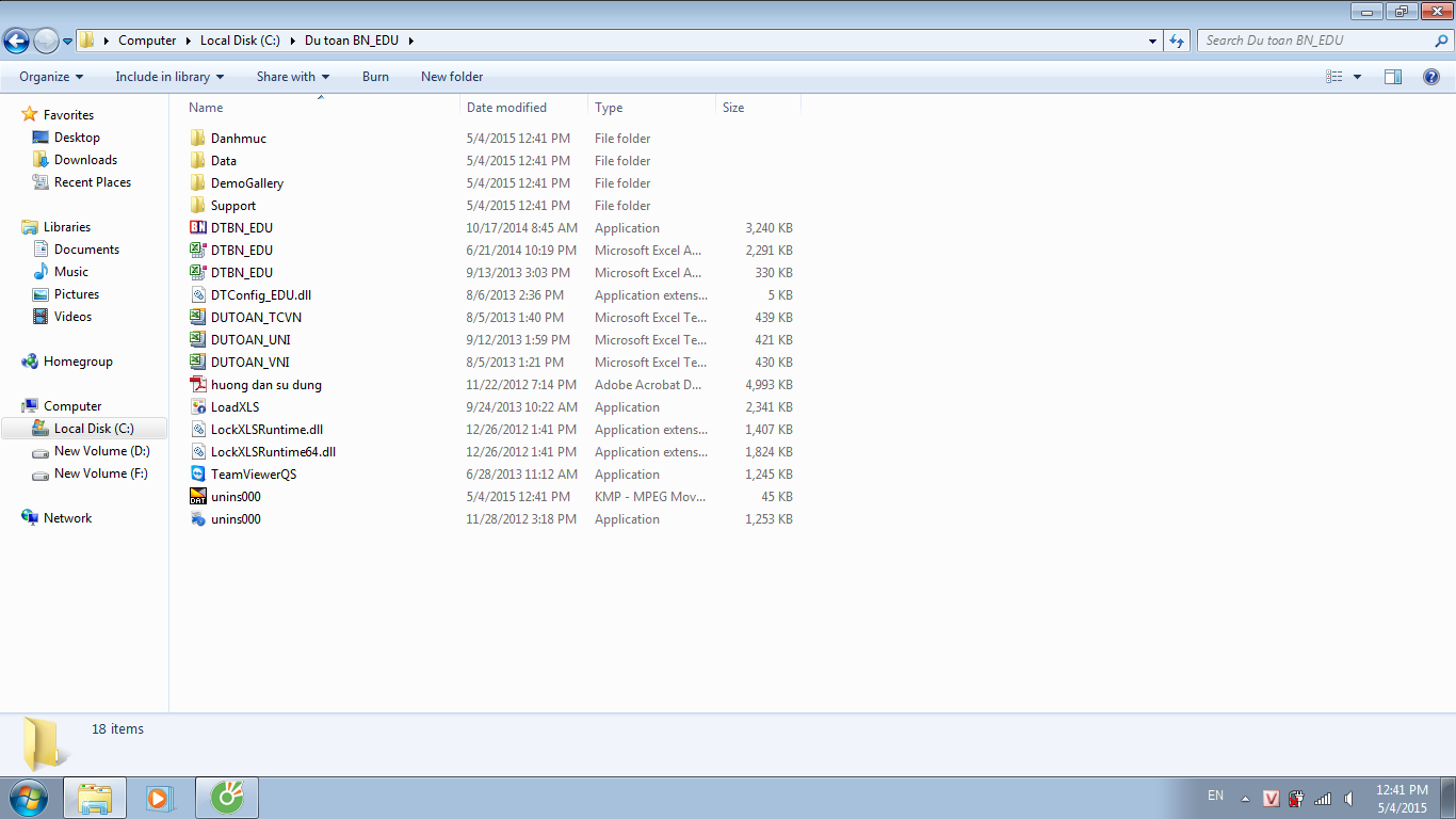

  1. Luân Nguyễn
    Luân Nguyễn New Member
    11/10/14
    11
    upload_2015-5-4_12-41-58 upload_2015-5-4_12-41-58 upload_2015-5-4_12-41-58 e không tìm thấy file DTBN.ini hay file DTBN_EDU.ini đâu cả.
    e không phân quyền được?
    mong anh chị giúp e..
    c upload_2015-5-4_12-41-58 ám ơn!

    Chào bạn,
    Bạn đang vào sai mục rồi, bạn vào C\Windows, tìm file DTBN_EDU.ini và tiến hành phân quyền.
    (bạn đang cài là phiên bản EDU nên sẽ là file DTBN_EDU.ini chứ không có DTBN.ini);)
