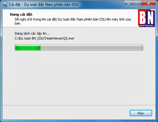

    7. Cài đặt phần mềm dự toán Bắc Nam
    - Bạn đơi một lúc để chương trình cài đặt các thành phần của nó vào máy tính của bạn.
    - Kết thúc quá trình cài đặt

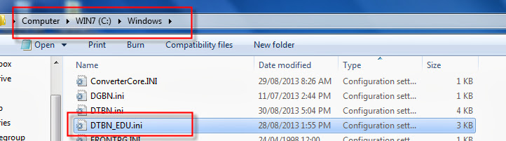

    Bước 3: Phân quyền cho file DTBN_EDU.ini
    - Đối với máy tính sử dụng hệ điều hành Window Vista trở lên) máy sử dụng Window XP thì bỏ qua bước này.
    - Mục đích của việc này là cho phép lưu mật khẩu sử dụng đối với chương trình khi người dùng kích hoạt thành công.
    - Cách thực hiện: Tham khảo hướng dẫn tại bài viết đã có trên diễn đàn tại đây. (File cần đăng ký là file DTBN_EDU.ini).

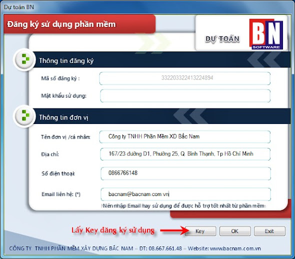

    1. Nhâp thông tin đăng ký sử dụng:
    - Trong hộp thoại đăng ký sử dụng chương trình bạn lưu ý:
    + Địa chỉ mail: Phải là địa chỉ mail có thực vì chương trình sẽ tự động gửi mã số kích hoạt thông qua địa chỉ mail này. Sau này, mỗi khi có các cập nhật mới, chương trình sẽ tự động gửi thông tin phiên bản cập nhật đến các khách hàng đang sử dụng bản Education thông qua hòm mail này.
    + Số điện thoại: Mỗi địa chỉ mail sẽ kèm theo một số điện thoại duy nhất.
    2. Lấy mã số đăng ký sử dụng:
    - Sau khi điền đầy đủ thông tin, bạn chọn nút "Key" để chương trình gửi mã số đăng ký đến hòm mail của ban.
    - Bạn đợi một lúc, khi xuất hiện thông báo gửi mã số đăng ký sử dụng thành công:
    - Mở mail đã đăng ký và lấy thông tin kích hoạt (Vùng bôi màu đỏ)
    3. Đăng ký sử dụng chương trình:
    - Sau khi điền đầy đủ thông tin đăng ký và mã kích hoạt vào hộp thoại, chọn nút "OK" để tiến hành đăng ký sử dụng chương trình.
    - Bạn đợi một lúc, sau khi hiện thông báo "Chúc mừng bạn đã đăng ký sử dụng thành công chương trình" là hoàn tất quá trình đăng ký.

    Lỗi này là do bạn chưa phân quyền file DTBN_EDU.ini tại đường dẫn: C:\Window
    Cách phân quyền bạn tham khảo tại đây:

    Trường hợp của bạn, chắc chắn là chưa thực hiện Bước 3 như hướng dẫn ở trên rồi (chưa phân quyền cho file DTBN_EDU.INI nằm trong thư mục Windows) :)
    Bạn xem tại đây là phân quyền được ngay thôi.
