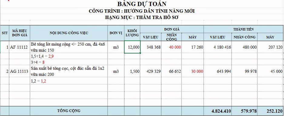

    Mình xét trước trường hợp đối với các file thuộc chuẩn dự toán Bắc Nam nhé.
    1. Thẩm tra đơn giá tại bảng Dự toán: (bạn làm theo các bước sau)
    Bước 1: Tiếp nhận hồ sơ dự toán của đối tác.
    Bước 2: Chay phần mềm dự toán Bắc Nam và mở file dự toán của đối tác
    Kết quả như hình.

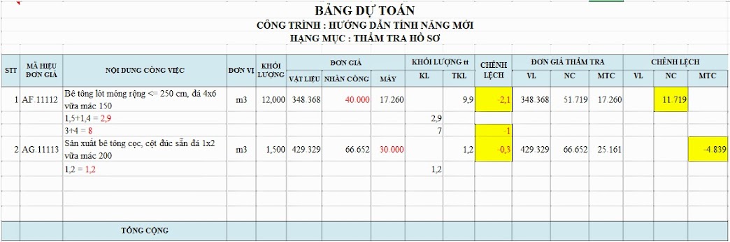

    - Chương trình tự động kiểm tra và bôi vàng các vị trí bị sai để cho người dùng lưu ý
    - Về mặt khối luợng: Chương trình tự tính khối lượng diễn giải, khối lượng tổng cộng của từng công việc và đưa ra kết quả so sánh tại cột chênh lệch.
    - Về mặt đơn giá: Chương trình tự động tính ra đơn giá của từng thành phần vật liệu, nhân công, máy thi công và đưa ra kết quả so sánh tại cột chênh lệch.
    Đối với ví dụ mẫu:
    1. Công việc thứ nhất:
    + Đơn giá nhân công: 40.000 (Sai) , đơn giá thẩm tra (51.719) và lệch 11.719.
    + Khối lượng dòng diễn giải: 3+4=8 (Sai) ; Đúng: 7 và bị lệch 1
    + Khối lượng tổng cộng: 2,9+8=12 (Sai) ; Đúng: 9,9 và bị lệch 2,1
    2. Công việc thứ hai:
    + Đơn giá máy thi công: 30.000 (Sai), đơn giá thẩm tra (25.161), lệch (4.839)
    + Khối lượng dòng tổng cộng: 1,5 (Sai), Đúng (1,2), lệch 0,3

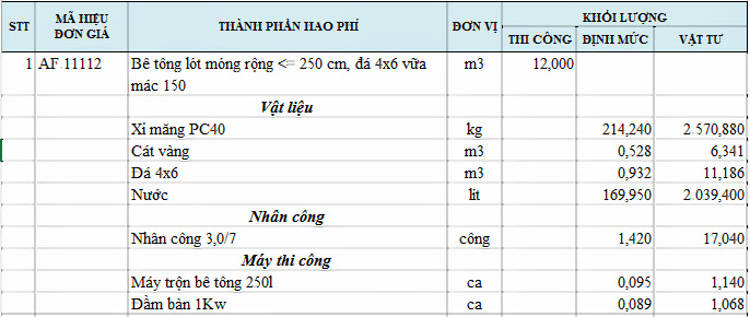

    - Mình đưa lênh một ví dụ cho mọi người xem kỹ:
    Hồ sơ chuẩn:
    1. Mình có một hồ sơ dự toán "Chuẩn" gồm 2 công việc và bảng phân tích vật tư của 2 công việc đó như sau:
    Công việc 1:
    Công việc số 2:
    2. File Dự toán tiếp nhận của đối tác có chỉnh sửa một số chỗ như hình sau:
