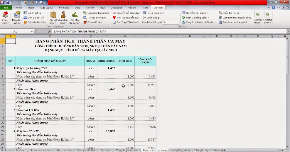

    Bước 2: Dùng phần mềm dự toán để tính toán để tính toán:
    1. Hoàn thiện các bảng Phân tích vật tư, Giá trị vật tư:
    2. Chạy tính bù giá ca máy theo trình tự sau:
    - Phân tích hao phí ca máy: Vào Tab Dự toán/ trong Group Máy thi công/Chọn chức năng Phân tích hao phí ca máy
    Trong hộp thoại vừa xuất hiện, tuỳ theo địa phương cho phép bù cả nhiên liệu và tiền lương thợ điều khiển máy hay chỉ cho bù nhiên liệu mà người dùng chọn cho phù hợp.
    Kết quả:
    - Phân tích tiền lương thợ điều khiển máy:
    Vào Button Group Máy thi công -> Chọn Phân tích tiền lương thợ điều khiển máy
    Trong hộp thoại hiện ra, bạn điền đầy đủ thông tin về tiền lương thợ điều khiển theo 2 thời điểm gốc và thực tế:
    Điền vào các thông số về tiền lương, phụ cấp phù hợp theo quy định tại địa phương theo 2 thời điểm gốc và so sánh.
    Kết quả:
    Tính Bù chênh lệch cho từng loại máy:
    Vào Button Giá máy thi công -> Lựa chọn phương pháp tính chi phí máy -> Chọn tính Bù chênh lệch cho từng loại máy
    Bạn điền đầy đủ thông tin về giá nhiên liệu /Năng lượng tại thời điểm gốc và thời điểm thực tế:
    Điền những thông tin về giá của các thành phần về giá nhiên liệu, năng lượng tại thời điểm gốc và so sánh cho phù hợp với quy định tại địa phương.
    Kết quả:
    - Kết xuất giá ca máy đã chiết tính vào bảng Giá trị vật tư:
    Bạn có thể xem toàn bộ quá trình tính toán và hướng dẫn áp dụng tại đây:
    Bổ sung: Nếu bạn muốn chiết tính đơn giá ca máy theo cách tính trực tiếp theo Thông tư số 06/2010/TT-BXD thì có thể tham khảo hướng dẫn tại đây:
    Lưu ý: Những nội dung trong Video hướng dẫn mang tính chất tham khảo, tuỳ theo các văn bản quy định tại địa phương, người dùng chỉnh sửa cho phù hợp.
