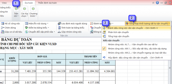

    Bước 3: Đánh dấu những công việc cần tính bốc xếp: Vào “Tiện ích” => Tổng hợp khối lượng vật tư vận chuyển =>Chọn “Đánh dấu công việc vận chuyển”.
    =>Kết quả sau khi đánh dấu: Những công việc được đánh dấu chuyển sang màu tím.

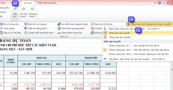

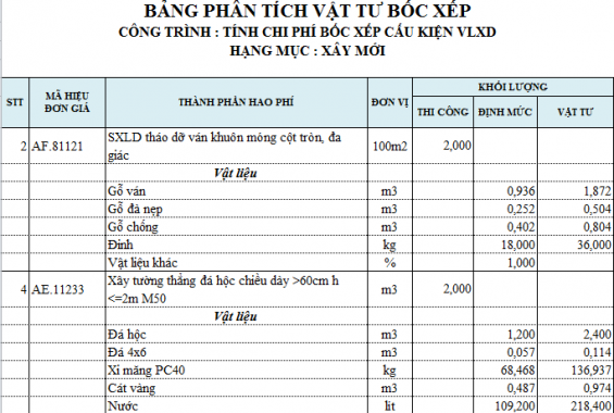

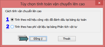

    Bước 4: Phân tích bốc xếp: Vào “Tiện ích” => Tổng hợp khối lượng vật tư vận chuyển => Chọn “Phân tích vận chuyển”.
    Chọn 1: Chương trình sẻ căn cứ vào mã hiệu công việc được đánh dấu để phân tích khối lượng vật tư vận chuyển theo Định mức.
    Chọn 2: Chương trình sẻ căn cứ vào bảng “Phân tích vật tư” đã có sẵn để phân tích khối lượng vật tư vận chuyển.

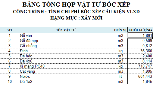

    =>Kết quả sau khi phân tích:
    Bước 5: Tổng hợp bốc xếp: Vào “Tiện ích” => Tổng hợp khối lượng vật tư vận chuyển => Chọn “Tổng hợp vận chuyển”.
    =>Kết quả sau khi tổng hợp:

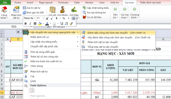

    Lưu ý: Ngoài ra có thể dùng tính năng Click phải chuột để thao tác các bước trên:

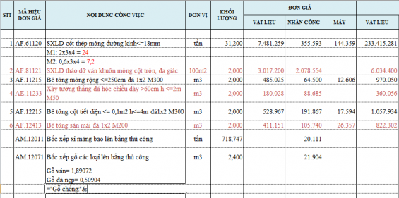

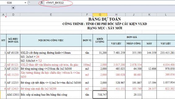

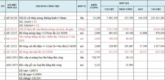

    Bước 6: Tính chi phí bốc xếp: Tra mã hiệu công việc theo vật tư cần tính bốc xếp và link khối lượng cần tính bốc xếp đã tổng hợp trước đó vào cột khối lượng.
    Hoặc diễn giải dưới nội dung công việc vận chuyển bằng hàm =”Tên vật tư:”&
    Kết quả tại bảng “Dự toán”
    =D>=D> Vậy là đã hoàn thành việc tính bốc xếp vật liệu, cấu kiện xây dựng trên Phần mềm dự toán BNSC.
