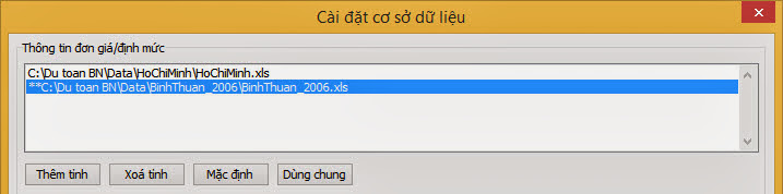

    Bài 2: Cách thức quàn lý cơ sở dữ liệu trong phần mềm dự toán Bắc Nam
    - Hộp thoại cài đặt cơ sở dữ liệu của chương trình:
    - Mình chia hộp thoại cơ sở dữ liệu thành 2 phần để các bạn dễ quản lý
    1. Quản lý tỉnh
    Trong phần quản lý tỉnh: Người dùng có 4 công cụ:
    + Thêm tỉnh: Người dùng click để chọn tỉnh cần thêm.
    + Xóa tỉnh: Xóa tỉnh ra khỏi danh sách
    + Mặc định: Chọn tỉnh cần mặc định để sử dụng. Dữ liệu tỉnh sau khi đã được mặt định sẽ xuất hiện ký tự "**" trước đường dẫn dữ liệu.
    + Dùng chung: Click chọn để mặc định tính dùng chung cho dữ liệu. Chương trình cho phép sử dụng tối đa 05 tỉnh. Khi nhiều hơn 01 tỉnh dùng chung, chương trình sẽ yêu cầu người dùng thiết đặt thứ tự ưu tiên cho việc dùng chung bằng cách chọn thứ tự ưu tiên trong danh sách xổ xuống.
    2. Quản lý dữ liệu trong tỉnh:
    - Nếu các bạn sử dụng phiên bản 2013 thì chắc các bạn sẽ không lạ lẫm gì về giao diện phần thứ 2.
    - Việc quản lý dữ liệu trong từng tỉnh kế thừa nguyên tắc quản lý của phiên bản 2013. Để quản lý mục nào, người dùng chỉ việc chọn mục đó. Trong từng danh mục, nếu có nhiều loại dữ liệu tương tự. Người dùng muốn phần mềm sử dụng dữ liệu nào thì mặc định dữ liệu đó.
    Chỉnh sửa cuối: 03/03/14
